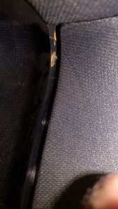

    Такая же беда с ключами, в обычно положении работают только метров с 5-6. А вот если поднять ключ над головой то начинает работать и с 10-12 метров, дальше не проверял.
    Так вот я задумался - а почему когда поднимаешь ключ над головой он начинает работать дальше? Антенна тоже в районе головы (на заднем стекле которая, фото приложил, критична ржавчина?) но так ли это критично на таких расстояниях (5-10 метров), а разница между обычной высоты и поднятой рукой над головой. Не ясно, может у вас у кого будут какие мысли...
    Замок конечно вариант поменять, но помимо денег, меня останавливает тот факт, что в замке по сути нет антенны, проверка ключа делается другим модулем, как я понял.
