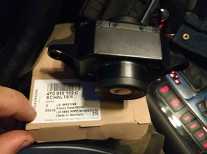

    Сейчас начал снова интересоваться проблемой.
    у "новой" машины, полнейший ахтунг в этом вопросе.
    Мало того что радиус маленький так и берет ключ в определенных местах.
    Поменял усилитель антены в левой задней стойке. Стало лучше , берет в любом месте но на расстоянии не больше 5 метров.
    Думаю нужно менять замок зажигания, сигнал с антены идет на него. Стоит от 13 т
    На нем есть защита компонентов ?

    Решение вопроса
    Так было
    Так стало

  16. going
    going Живу я здесь
    28 авг 2014
    2.437
    Q7 3.0 TDI 15
    я думал это и так понятно будет :)
    в решение в атаче :)

    Про замок еще игорь говоирил, ты видать первый кто его махнул :) цена вопроса, сколь гемора?

    Ждем подробностей

    я брал новый, за 12 с половиной.
    Но новый я брал по той причине, взяв на разборке, можно получить замок с такойже проблемой дальности. и поменяв на свой на замок с разборки я бы уперся в тупик.
    А так теперь есть 100% понимание что виновен замок
    НО , я так же поменял усилитель на стекле (левая задняя стойка) на заведомо исправный (оставался с предыдущей машины), но данная замена ничего не изменила.
    замок меняется за 30 минут
    Я не знаю что еще рассказывать ;)

    Давай старый расковыряем, вдруг чего интересного найдем :) за эксперимент канеш спасибо, не только от меня!
