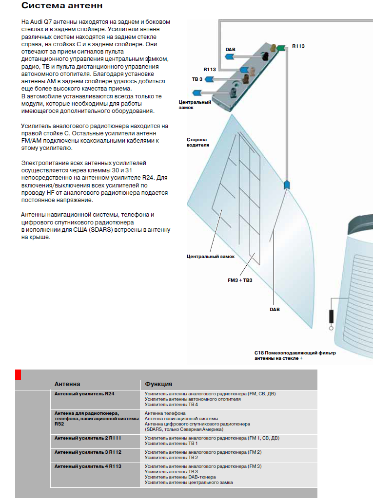

  9. Амико
    Амико Старожил
    21 ноя 2014
    6.355
    Ауди Q7 3.0 TDI (239л/с) CASA 2009г дорест
    #69 Амико, 8 май 2017
    Вот те которые на радио и т.п...На первом фото где написано центральный замок,наверное это и есть антенна от пульта?!Там с усилителя три провода идут...В общем я сам тоже не очень разобрался если честно,если там на форточке она на три делится,то вообще тогда эта фигня а не антенна,тогда просто голый провод удлинить и т.п и больше эфекта будет... У меня отпаялось синий провод,вроде припаял,лучше не стало... Сегодня подхожу,с трех метров не поймало,толко с 2-х метров...Заметил еще вот что,если закрыть и сразу отойти,то и 10-метров норм ловит...Короче фиг знает,может спецы все же подскажут как там в е работает посмотря на схему на фото,я лично нечего не понял...Блин ловило бы с 5 метров стабильно,вообще бы не парился...

  10. eygen
    eygen Старожил
    29 мар 2006
    7.542
    A6 2.5 TDI 96г.
    Не все так просто, антенны рассчитаны на длинну волны. То есть если даже пожелаешь припаять провод то надо рассчитать правильно его длину. На твоей картинке даже видно что что антенны разные в стекле хоть их там и три.
