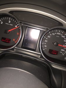

  3. СЛАВИК 21
    СЛАВИК 21 Живу я здесь
    24 июл 2014
    4.304
    АУДИ Q7 3,0TDI
    275/45/20 колеса
      262,2 КБ
      86

  19. СЛАВИК 21
    24 июл 2014
    4.304
    АУДИ Q7 3,0TDI
    при 230 на 6й 4100 об
  20. СЛАВИК 21
    24 июл 2014
    4.304
    АУДИ Q7 3,0TDI
    вот
      262,2 КБ
      22
