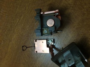

  11. Армен.
    Армен. Живу я здесь
    1 дек 2011
    4.493
    Audi Q7
    Разобрал свое реле 8D0 951 253A , все на фото видно! Спасибо MAYERу за наколку:hi:

  18. MAYER-M
    MAYER-M Живу я здесь
    14 фев 2012
    2.275
    Q7 3.0 Full S-Line
    Главное вовремя обнаружил :wink:гречку ещё махни и будет тебе полное счастье :nod:
