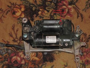

    Туареговский. Вот тебе твоя же фотка с редакцией. Посмотри заглушено ли отверстие в цилиндре компрессора. Если нет, то придумай заглушку, типа болта с фум-лентой. Ну а потом ещё раз проверь.

    Млин, ты где раньше был??? Оно не заглушено! Только вот я сижу на жд вокзале в липецке и жду поезда чтобы отправить его обратно в волгоград!!!))) Что делать? Вернуться и проверить? Или отправить его обратно в волгоград, а они пришлют другой???

    Ну не сижу круглосуточно в теме, извини, помогаю, чем могу по фоткам))). Там точно не глухое отверстие? Поковыряй чем-нить тонким, если грязь в нём и не видно. Если видно, что в цилиндр канал идёт, то заглуши и скорее всего всё нормально заработает.

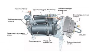

    Посмотрел по фото в руководстве это отверстие для штуцера для
    подкачки шин. У нас такого нет. Скорей всего из-за этого не качает, то что оно открыто.

    200% оно и есть... там резьба есть и отверстие внутрь... грязью не забито. Еду обратно в деревню пробовать)))))))
