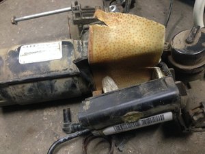

    А вот и мне на 250 тыщах моя подарок приподнесла в таком же виде... Вот сидю и Вас изучаю... Не знаю за шо браться, и шо менять. Ремкомплект VAG 4L0 698 010 (240$)чи весь в сборе HDE 410$... Года летять, , берег я её но нам скоро 10 годков...Но привык я к ентому "взрослому" коню и менять ево не хоцца...

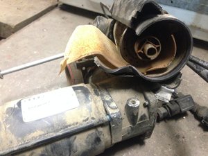

    вот и мое реле. Ничего критического, на первый взгляд, кроме надписи "CHINA" ;) IMG_20200213_183445.jpg IMG_20200213_180147.jpg IMG_20200213_181717.jpg

    Скорее всего придется покупать агрегат в сборе. Залипшее реле прибивает и воздушную часть и мотор компрессора.
