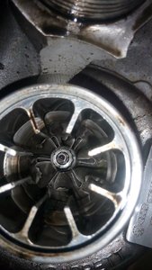

    Заказывали по вину,никакой инфы нет,ждем ответ с ингольштада)))по этому мотору нет ни ссп ничего,вот решили проверить согласно логике Игоря,что на а8 11 лопаток,а на тауреге 9,сунули эндоскоп и увидели такую картину,думаем дальше....все равно не совсем понятно почему ломает именно новую,у которой скорость вращения меньше

    у меня на 4.2 CKDA тоже скорость вразения турбин отличается и живут турбины долго и счастливо, так что это не является причиной, еще раз прошу проверить ВКГ были случаи что именно из за осколков старой турбины попавших в ВКГ дохли новые турбины

    в общем поставили левую турбину Б/У с буквой D на ХХ обороты выровнялись на макс оборотах разница в 2-3тыс, по запросу в германию,ответили что косяк в ЕТКЕ, теперь турбины с буквой N не доступны к заказу...тачку отправили , ждем результата....

    На дизельных мб часто осколками выпускного коллектора убивается турбина
    Там заслонки отваливаются и как пуля летят в турбину

    произвели замену турбин audi q7 4.2 tdi, после чего левая турбина вышла из строя.ставили оригинал.и еще избыточное давление картерных газов.кто сталкивался с чем либо похожим?

    дело в том что левая турбина заклинила
