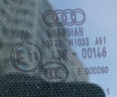

    Добрый день, кто-нибудь знает разницу между 8582AGNGYMVW и 8582AGSGYMVW ? Пост Лобовое стекло - вопросы выбора и замены читал первое "зеленое", второе - "зеленое теплорассеивающее", но на практике есть какая то разница или нет?
    На данный момент в магазинах есть и первое и второе стекло фирмы FYG (8.5круб и 12.5круб соответственно)- но какое лучше и на сколько ?
    Мое старое стекло Guardian II E11 DOT22 M1033 AS1 CCC 43R:
    что означает:
    II - обычное ламинированное ветровое стекло
    E11 - (код страны сертификации) Англия
    DOT22 - (производитель ) GUARDIAN INDUSTRIES CORP AUBURN HILLS, MI, USA
    M1033 -
    AS1 - соответствие американскому стандарту, а значит, и нашему ГОСТу по значению светопропускания — минимум 75%
    CCC - Соответствие китайскому стандарту безопасности
    43R — соответствие европейскому стандарту безопасности ECE
    Никаких надписей "TRANSP" (прозрачность в %) "Acoustic" (шумопоглощающее) "Solar" (теплоотражающее )
    "IR" (атермальное)
    Т.е. обычное "зеленое" 8582AGNGYMVW и есть такое же как у меня было ?

    если деньги не напрягают то второй вариант поинтереснее
