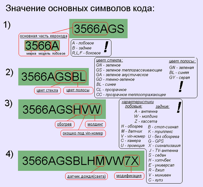

    ЗАМКАДЫШ S-line, jonsonn, так что скажете про FYG?
    Пытаюсь понять разницу между 8582AGSGYMVW и 8582AGNGYMVW... тема актуальная, через недельку собираюсь поменять. S - это Sunless?
    P.S: нашел расшифровку.
