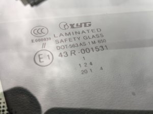

  15. Андрей Репницын
    Андрей Репницын Живу я здесь
    23 июл 2011
    1.247
    Свердловская обл.
    BMW Х5 F15 12.2017
    На фото фирма. Очень качественный Китай. Брал такие 4 раза на 3 машины. Полный аналог оригинала, в частности заднее на Q7 идет и с подогревом, и с ТВ-антенной, и с дыркой для дворника. Встают четко в размер. Цена в Екатеринбурге заднего 4500 р. (начало декабря 2014 г.), переднего 3500 р. (весна 2013 г.).
