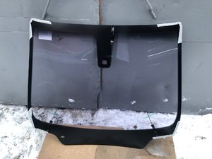

  16. Alex2509
    Alex2509 Живу я здесь
    16 окт 2011
    3.602
    Q7
    На фото стекло атермал с полным обогревом для Пежо 308 , аналогично спецзаказ. Еще будут стекла Q3 , Q5 , А4 , А6 всегда в наличии.
