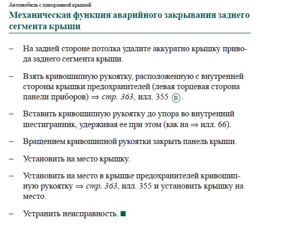

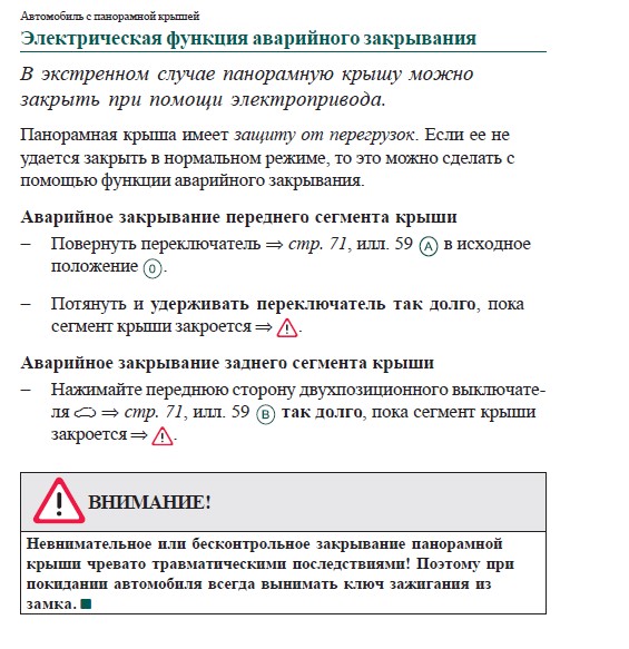

    Всем привет, как закрыть с помощью ключа задний люк(сгорел моточик). Пытаюсь закрыть но ключ не крутится, как-будто стопор мешает, если есть штопор скажите как его убрать. Заранее спасибо за ответ

    Может так ?
    Может он у тебя в защиту по перегрузке попал, тогда так
    Никита Филиппов нравится это.
  17. Никита Филиппов
    3 авг 2018
    3
    Чувашия респ.
    Спасибо, пробовал кнопкой никак не реагирует, буду пытаться ключом
