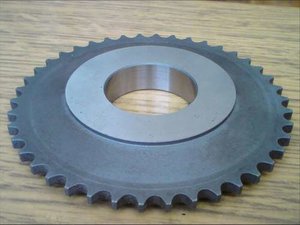

    Народ, заказал себе блок балансирных валов( у меня звездочка и цепь) для переделки нашестеренку. А тут на ебее наткнулся на такое . Жаба душит.... может кому пригодится инфа.

    Гдеж ты раньше был.... когда я заказывал :cry:, везде снимали с заказа цепь и звездочку. Пришьлось заказывать замену
