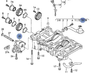

    т.к. все-таки узнать:цепь или шестерни

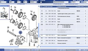

    На автомобили, имеющие VIN код до 8Е-6-080 171, и ниже, устанавливался цепной привод…
    На автомобили, имеющие VIN код от F 8E-6-080 172, и выше, устанавливается шестеренчатый привод…
    помогите расшифровать-нифига не понял. WAUZZZ4F87N166566

    прокурил кучу сайтов.где только не зар-ся. нифига! интересно ELSA знает ответ? только проблем,никак не могу поставить на 7-ку. Клубни помогите. или дорога к ОД.

    привод масляного насоса-цепь или шестерни?

    #111 Sergey33333, 23 май 2011
    Шестерни.
