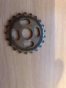

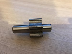

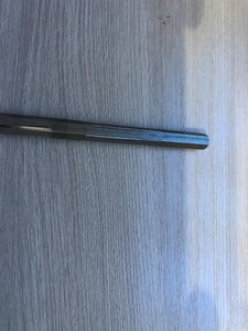

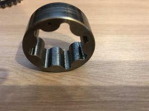

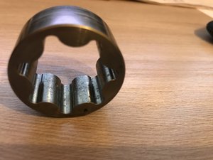

    Понятия у вас па ходу нету.
    Когда происходит такое с масленым насосом то его подклиневает и двигатель дергается. В данном случаи из за этого сорвало звездочку и был грохот как ведро с болтами но только при заводки на горячию.
