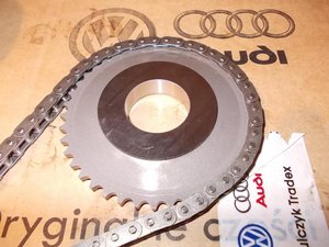

    есть такая лишняя штука: аналог шестерни 03g105173 тел.+375297245584

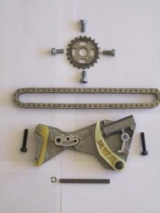

    столкнулся с такой же проблемой, диагностика показала шум, из поддона при разборке оказалась растянута цепь натяжитель цепи не выполнял свою работу. в масляном насосе шестигранник был на грани проворачивания. были стерты почти все грани. после замены шум пропал, работа двигателя мягкая. ремкомплект выслали из ирландии на всякий случай брал два комплекта, если кому нужно продам. номера деталей: 03G115230 цепь, 03G105173 звездочка, 03G115124D натяжитель, весь крепеж. фото прилагаю. звонить по телефону 89108591721 или писать на почту skvortsovmisha@rambler.ru нахожусь в Тамбове. вышлю по почте в любую точку союза.

    03G105173 это номер большой звезды!!!

    да я ошибся номер звездочки 03g103333e.
