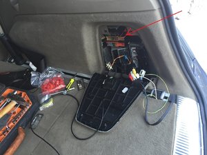

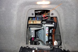

    Так есть же специальный тросик в багажнике для аварийного открытия бензолюка.
    Вот он.
    Ну или вот. Тут лучше видно.
    А кредитную карту лучше в банкомат совать. :)
