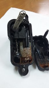

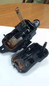

    Заменил. Все просто меняется, просто подлезть трудно. Причина отказа: попадание влаги.

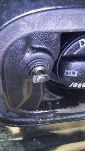

    Мне помогла WD-40. Обильно пролил в щели штока, потом с силой его выдернул и туда-сюда подергал его. Я так понимаю, что туда попадает грязь/песок т.к. у меня на штоке видны царапины. Месяц прошел - все работает.

    отрезал усики на штоке так закрываю и открываю
