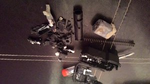

    Вообщем барабашка.
    Снял горловину (снимается 5 сек легко, просто выщщелкивается если потянуть). Померял тестером - напряжение при назажитии на брелок подается.
    Собрал обратно - все работает.
    У меня кстати уже поменян. Дата проивзодства 2012 год и с буквой С
    Единственное ,что приходит в голову это троски аварийного открывания. Я делал много работ в области заднего блока предохранителей. Видими тросик зацепил и он был в натянутом состоянии и не давал закрыться замку. Поэтому и ошибки не было по замку.
    П.С. Перед тем как что-то менять заказывать всегда надо снимать и смотреть. Чуть денег в итоге сэкономил :))

    #123 Yzao, 22 авг 2015
    Нет, там все склеяно, хотя внешне выглядит как разборный, чтоб увидеть моторчик придётся все раскурочить, блин фотку автоматом переворачивает
