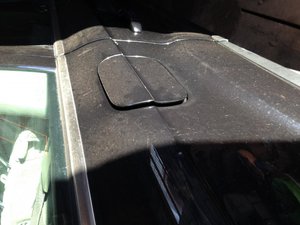

    господа, к незакрывающейся пипке лючка добавилась новая беда, может кто сталкивался, обнаружилось что при закрытии и открытии в некотором положении крышка лючка задевает кузов, место указал на рисунке, это как-то регилируется или только хардкор? кто демонтировал самоcтоятельно горловину - отзовитеcь плз в личку!

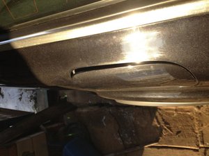

    Подскажите кто компетентен, не закрывается до конца люк бензобака. Как решить проблему? Ощущение что шток который торчит из кузова слишком далеко вылез наружу

    потыкайте ключём , посмотрите срабатывает ли он , смажте вэдэшкой , если дело не в механизме то будет работать. Штырь при закрытии крутится.

    Крышка срабатывает и запирает. На фото она находится в запертом состоянии. Проблема в том, что в замертом состоянии она должна быть в ровень с кузовом, а не выпирать))

    была такая проблема , попытайтесь её с вэдэшкой рукой разработать) она ходит с поворотом
