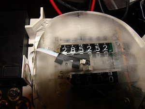

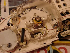

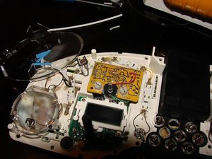

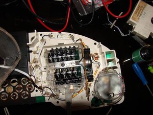

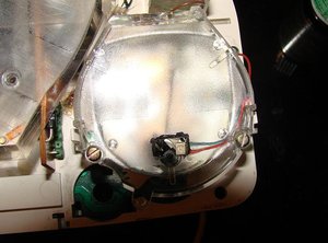

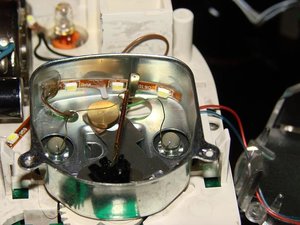

    Теперь занимаемся подсветкой. Процесс немного геморный но воплатимый при наличии прямых рук. Нам подобятся SMD-светодиоды продаются они в любом радио ларьке как правило в лента. Нарезаются по 3 штуки. Вот такими ленточками мы и будем делать подсветку. Собственно описывать тут и нечего все видно по фоткам.

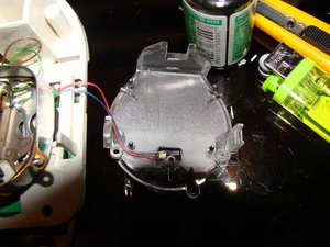

    Единственный нюанс это установка красных светодиодов для подсветки стрелок приборов. Они подключаются отдельна каждый через сопротивление 1,8-2.2 КОм

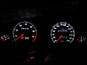

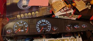

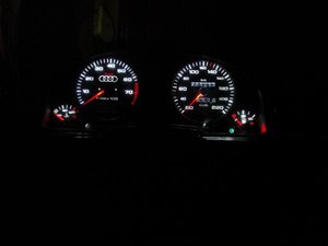

    Ну чобстве фото того что должно получится.

    месяц назад купил приборку, думаю замучу подсветку...искал искал твою тему так и не нашел, а помню что была такая))
    буквально час назад закончил делать и вот нахожу...
    ну у меня посложнее конструкция получилась, и светодиодов больше ушло...но нравиться)) затонировал...сначала стрелки загораются при повороте ключа а потом.... ничего не загараться....вот думаю как сделать так чтобы после того как двигатель завелся загаралось все остальное...а то габаритами как то включать не в кайф

    Ну все правильно чем большще светодиодов тем ровнее продсветка. Я на БМВ-36 делал такую приборку только я не тонировал саму приборку и шкалы делал такими. Но там все включалось просто при повороте ключа.

    сегодня днем плоховато видно было, надо будет что то переделывать...чтобы не растраиваться выключил подсветку, прикольно получилось...черная панель с одними красными стрелками)) так и отъездил весь день...понравилось
