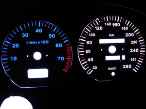

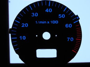

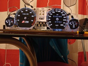

    Всем привет. В продолжение своей темы про белые шкалы
    http://www.audi-club.ru/forum/showthread.php?t=271942
    решил озадачится изготовлением новой подсветки. Такой что бы была проще чем геморрой со светодиодами и тем не менее качественной. Вобщем все наверно знаю что такое «НЕОНОВЫЕ (плазменные) ШКАЛЫ» http://yandex.ru/yandsearch?text=не...e=bno&stpar2=/h1/tm8/s3&stpar4=/s3&stpar1=/u0
    , так вот по качеству хотелось бы получить что то такое же.
    После изучения все того что написано в нете и посидев на разных форумах нашел вот ссылочку
    http://www.moman.pl/index.php?a=t&id=10
    получается что свечение дает некая подложка виде листа пластика а сами шкалы нарисованы поверх. Подложка это Электро-люмисцентная панель
    http://yandex.ru/yandsearch?text=Электролюминесцентная панель&msp=1
    Что это и как работает можно посмотреть по ссылке выше.

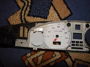

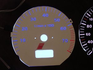

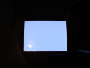

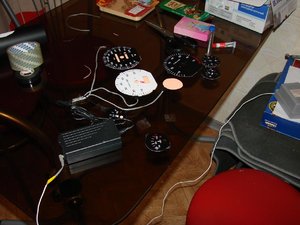

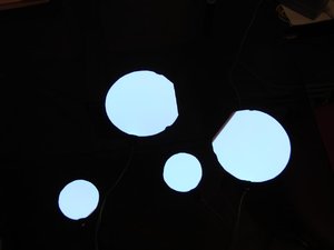

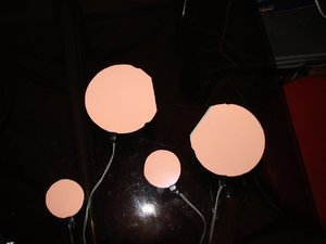

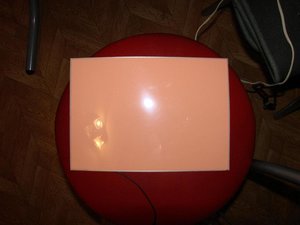

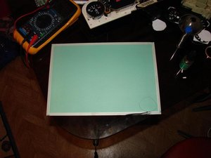

    Теперь к изготовлению. Суть сводится к тому что бы нарезать такиеже подложки и подключить в качестве подсветки. Работа панели происходит от инвертора напряжения.
    Берем нашу панель. Последнее 2 фото в включенном состоянии.

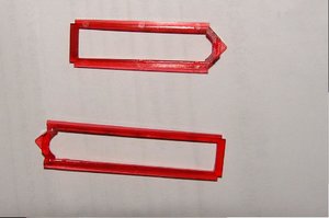

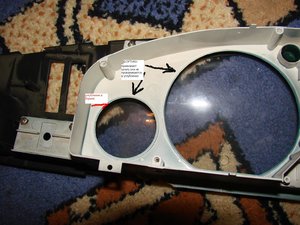

    Нарезаем по форме шкал и вырезаем необходимые отверстия.
    [FONT=&quot]Есть определенные особенности резки панели, необходимо оставлять на каджую шкалы контактную площадку. [/FONT]

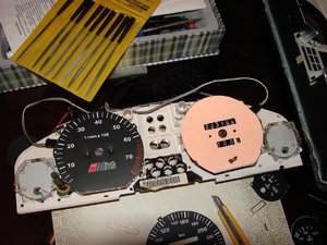

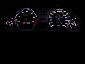

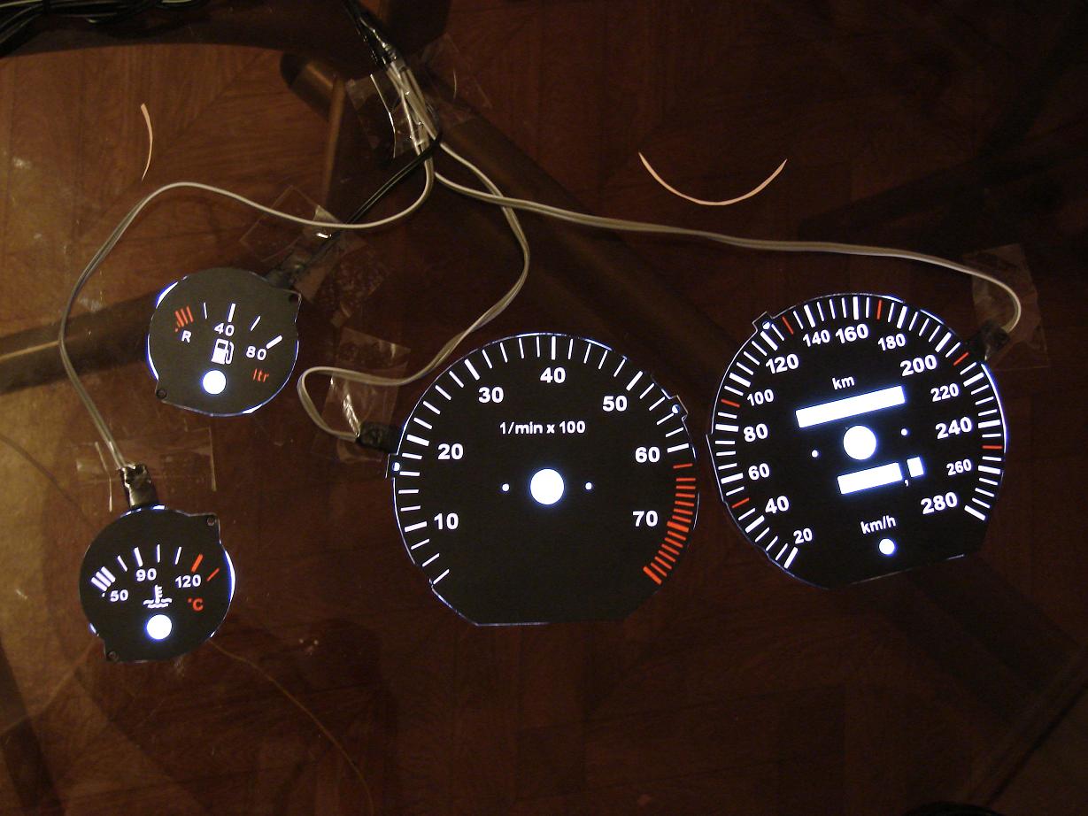

    Припаиваем провода и подключаем к инвертору. Инвертор запитываем от посадочного места любой из ламп подсветки.
    Включаем и проверяем работу.

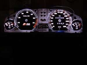

    Устанавливаем в приборную панель.

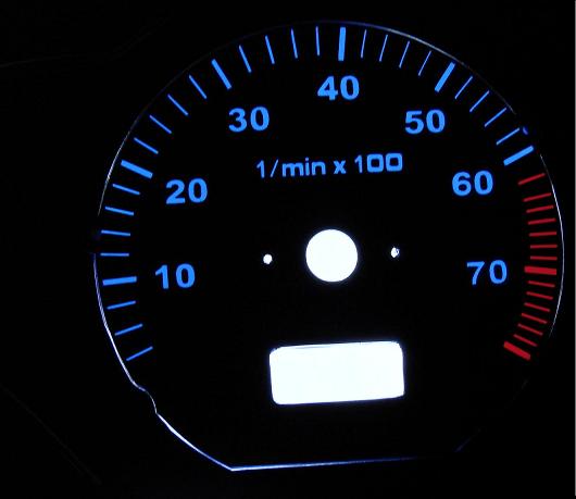

    Поскольку подключаем к контактам штатной подсветки то регулировка яркости в штатном порядке. Вот вото с минимальной яркостью.

    Теперь о том что же лучше диоды или люмисцентная панель. Есть и плюсы и минусы и того и друго. Всего пока не знаю. Поскольку все собиралось на тестовой приборке то на днях установлю себе на машину и потестирую на предмет качественной работы и возможных помех и наводок от инвертора.
    К большому сожалении мне не удалось с этой подсветкой реализовать свечение стрелок на приборах, но об этом еще подумаю. В данном варианте наиболее рациональное, это оставить штатные лампочки 2W для подсветки стрелок.
  8. smoll
    smoll Завсегдатай
    22 окт 2007
    596
    Чувашия респ.
    Audi 100/45 2.6 93 / Outlander xl 2.4
    Ответ: Любителям белых шкал Часть_2 (подсветка)
    Ну вот наверно все по отчету. Можно задавать вопросы. По плюсам и минусам по сравнению с диодами, основной плюс это равномерность свечения 100%, однако есть проигрыш в яркости. Диоды светят ярче, но эта яркость излишняя. У себя на машине использую на половину а может и того меньше. ДЛя сравнения на машине оставлю одну шкалы на диодах. После выложу фотки.

    Во-первых, это блок питания. Высокое напряжение, возможные наводки, к тому же жужжит. Надоть звукоизоляцию колхозить. К тому же доп. провод к приборке, да и БП надо где-то там крепить. Но это, в принципе, не проблема. А вот со светодиодами такой проблемы нет - все в одном флаконе.
    Во-вторых, про подсветку стрелок ты уже сказал. Думал я, может центральное отверстие в светобумаге делать не такое большое, а, скажем, диаметром чуть большим диаметра оси стрелки? Тогда стрелка будет подсвечиваться кольцом видимой светобумаги, но вот хватит ли того света? Сдается мне, не хватит. Видимо, все-таки придется туда светодиод вкорячивать.
    В-третьих, вокруг допприборов на корпусе приборки (изнутри) есть бортики (видимо, для изоляции паразитной засветки). Так что кольцо светобумаги туда влезет, а вот под контактную площадку придется этот бортик распиливать. Но это по большому счету тоже мелочи.

    Центральное посадочное кольцо выделяется над основной площадкой прибора придется ее стачивать я сточил сдел как ты говоришь, эфект не впечатлил. Человек на вектре клубе говорил что использовал какие то лампы филипсы 3 ватта но я таких не видел, и стрелки тогда нормально светятся.
    Эти самые бортики сделаны что бы прижимать шкалу к приборам. сама шкала внуть этих бортиков не проваливается (бортики круглые а шкалы нет, с ушками для креплений) и контакная площадка не страдает и влезать ей ни куда не надо (открой приборку посмотри).

    Я не про те бортики. Видимо, плохо объяснил. Вот если открутить кучу саморезов и разобрать приборку на две части, и отложить ту часть, на которой платы, приборы прикручены, и посмотреть на оставшуюся с внутренней стороны, то вокруг дырок под допприборы на расстоянии примерно 5 мм от кромки есть как бы заборчик. Я про него. Наверное, проще сфотать.
