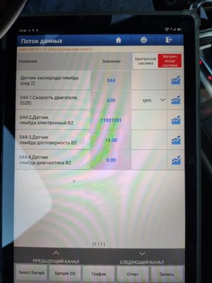

    Добрый день всем. Помогите, пожалуйста, расшифровать показания группы 44. Что имеем - Audi Q7 4L, мотор BTR, была ошибка по лямбда-зонду второго ряда, заменил на новую, ошибка ушла. Так же в 4 окне 44 группы до замены была цифра 32, после замены 00. Теперь остались вопросы по 2 и 3 окошку, показания в них идентичны в обоих ЭБУ.
