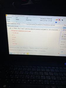

    Доброго времени суток! Кушка 4.2 бензин. На панели все чисто. Одис показывает ошибку p0050. Расход вроде более-менее, есть ощущение что не едет. Пока не прогреется чувствуется вибрация.
    Подскажите какая это лямбда, в ней ли проблема? И на что лучше менять

    Передний зонд с водительской стороны .

    И ошибка значит что он умер?

    Я поставил Бош-уже больше двух лет работает нормально.

    Если у тебя в оригинале 1K0 998 262 M, то по BOSCH будет 0258007361.

    Заменили сегодня на бош, ошибка ушла
