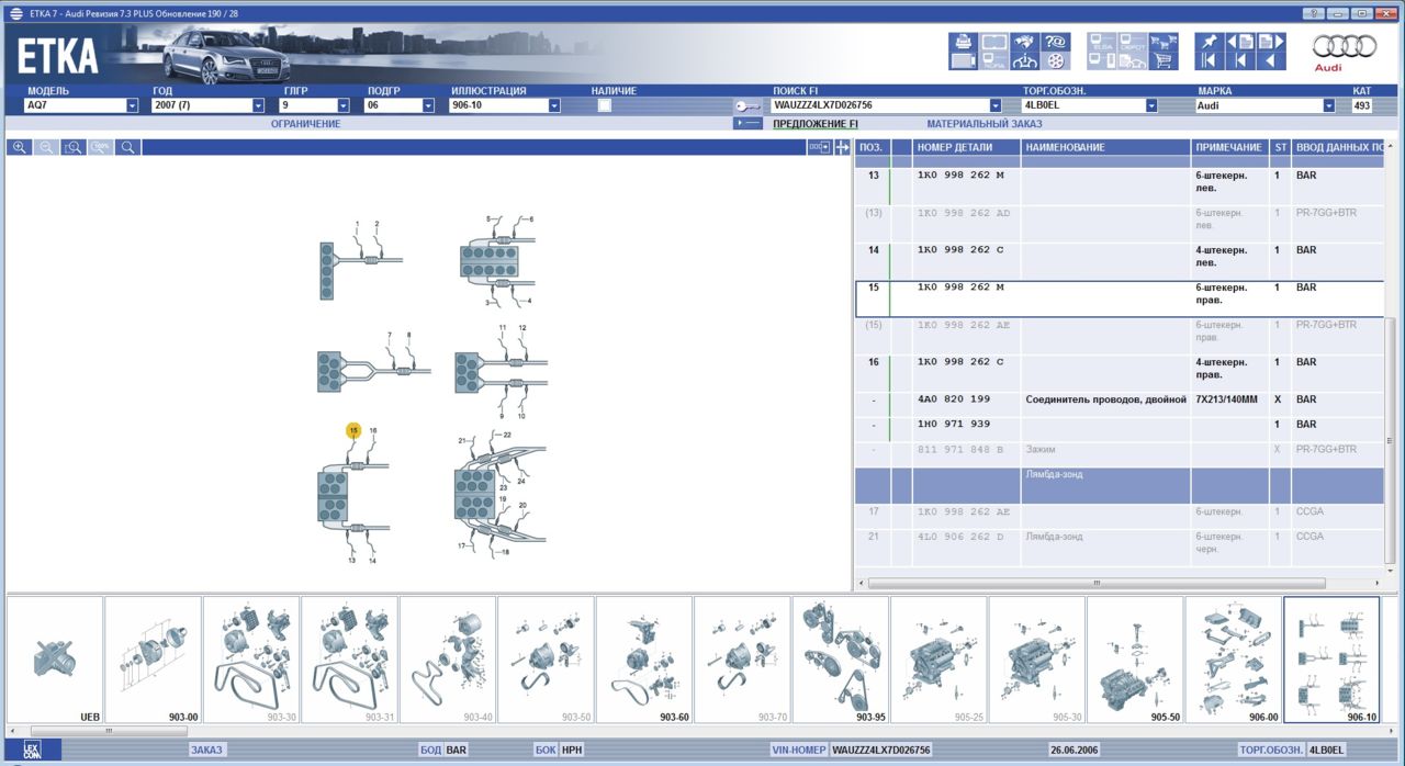

  12. Melkon&Ratkov
    25 фев 2014
    8.726
    Зонд до катализатора справа по ходу авто . Номер 1K0998262M.

  15. khme-aleksandr
    khme-aleksandr Завсегдатай
    29 окт 2007
    961
    Ауди A8
    Загорелся чек, постоянно висит ошибка 004374 ряд 1-зонд 1 электрическая цепь подогрева p1116 001 обрыв цепи, двигатель 4.2 BTR. Правильно понимаю, что это зонд справо по ходу до ката, номер 1K0 998 262 AE , замена Bosch 0281004150.
  16. АндрейР
    АндрейР Желаю чтобы все!
    19 апр 2004
    66.143
    A3\8P\2,0Т\Q
    Правильно.
