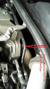

    Доброго дня! Подскажите, где находится фишка для подключения датчика NOx на моторе CASA. НА моём моторе он отсутствует, на месте него вкручен болт. Полазил по моторному отсеку - фишку найти не могу :confused: . Расход при это 15-22 л на 100 км - город, трасса 13., в зависимости от стиля езды. Горит Чек. Хочу назад восстановить схему. Нужна помощь:nod:

    Такого на CASA нет, а лямбда под капотом на выхлопной трубе сразу после турбины, разъем недалеко на 6 пинов.
    Не перепутай с датчиком температуры, у него всего 2 провода.

    Спасибо. Буду искать дальше что поблизости. Может проводки этой вообще нет, раз болт вкрутили

    Заменили блок управления двигателем. Попала вода. После заливки программы в новый блок появилась ошибка КЗ в лябда зонд первый ряд. Отдал на диагностику. Сказали лябды нет вообще. Про остальное не спросил и уехал. Теперь пытаюсь разобраться.
