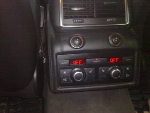

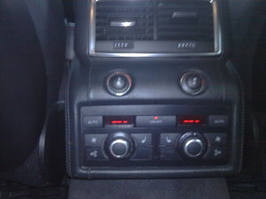

    сделал тест шнурком. ошибок нет ни по климат ни по климат сзади.
    сделал тест исполнителей климата сзади - все пройдено.
    все заслонки работают, вентиляторы дуют и т.д.
    сбросил сервисный интервал.
    заглушил/завел. все тоже самое см.фото.
    пишет off при нажатии на любую кнопку показывает "---" секунды 3 потом опять off
    может как его включать надо как по хитрому?
    все работало, но ребенок сзади лазил мог нажать что-то.
    PS написал и через 5 минут нашел ответ :)
    надо нажать на своей двери кнопку блокировку стеклоподъемников.
    она еще и кондер блокирует вместе со стеклами. завтра утром попробую.
    все ок. отжал кнопку на двери - все заработало :)
