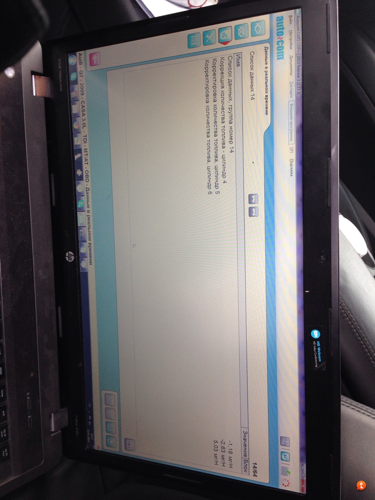

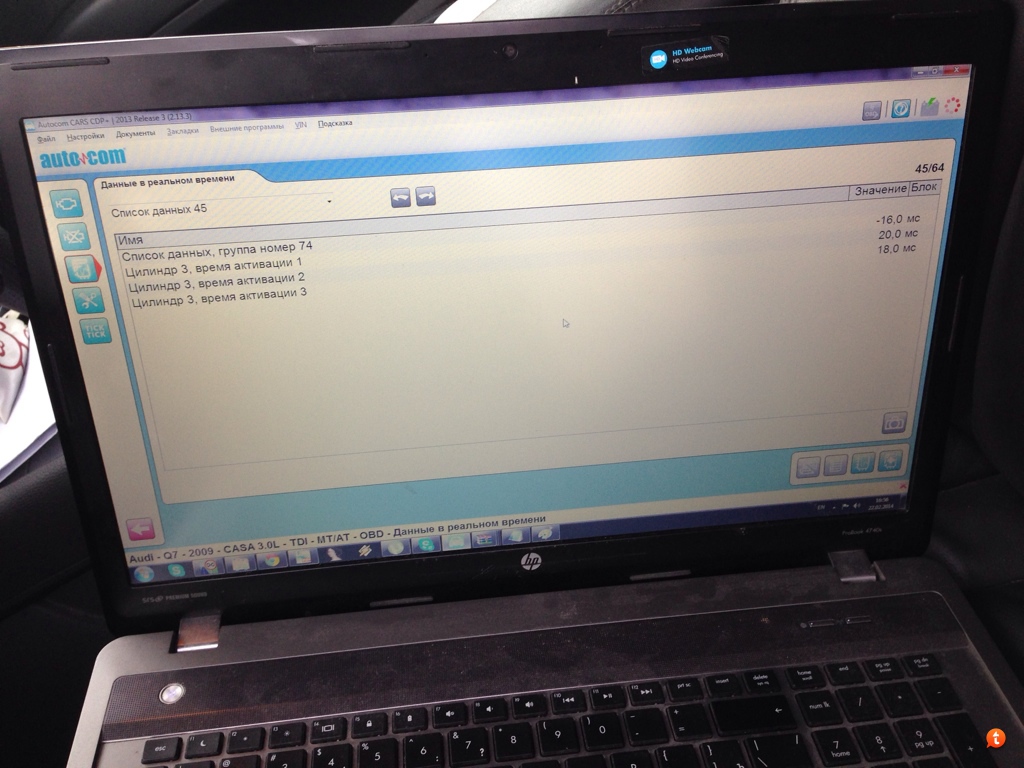

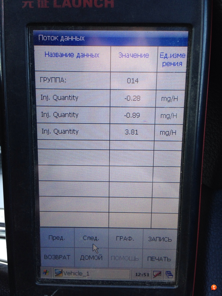

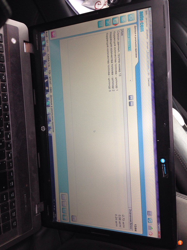

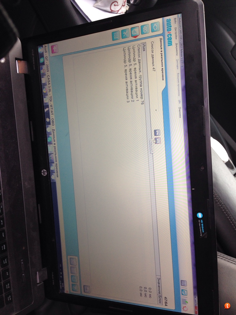

  5. Romanoff
    Romanoff Участник форума
    2 янв 2013
    178
    Audi Q7 CASA 3.0
    [​IMG][​IMG]
    Отправлено из моего iPhone используя Tapatalk

  8. Balbes_
    Balbes_ Живу я здесь
    17 янв 2013
    2.513
    Q7 4,2 TDI 2008
    Единственное, что я вижу на приведенных фото, это большую коррекцию по 6 цилиндру.
    Покажите (напишите) количества по форсунка, группы 72-77 и также снова 13 и 14. Все на ХХ, при рабочей Т.
