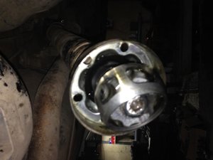

    Сегодня сняли кардан Разобрали задний ШРУС Промыли , собрали установили обратно смазали Castrol для шруса. Установили все на место добавив смазки в передний ШРУС. Машину не узнать при движении, мягко плотно без вибрации на всех режимах и в поворотах.
    Масло из шприца разжижало смазку и давало предварительный недолгий результат. Со временем смазка теряет свои свойства ( 150-200 т. км. ) ШРУС снимается значит можно менять( аналогов полно). На шлицах сидит мертво, еле сняли съёмником. Версия с закусыванием шлицов не верна, движение в самом шарнире. Всем удачи на дорогах.

    Фото
    Ещё фото

    Выводы были преждевременны. Через некоторое время опять вибрация, на холодную вроде меньше. Какой-то тупик. Будем искать.

    Нет болта нет, отсоединить от редуктора, потом крышка на шрусе ( защелкивается) Внутренняя обойма шруса насажена на шлицы закреплено стопочным кольцом.
