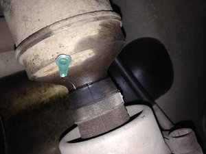

  14. Sergo33
    Sergo33 Новичок
    25 апр 2015
    27
    Q7
    Фото
    В районе задней части кардана, перед шрузом, по пыльник стянутый хомутом вставляем иглу и шприцом закачиваем масло ( трансмиссионное например)

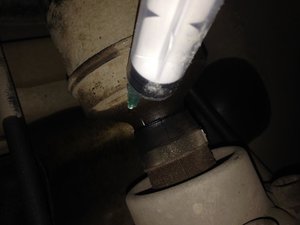

  15. Sergo33
    Sergo33 Новичок
    25 апр 2015
    27
    Q7
    Фото
    Еще одно фото.

  16. Volodya004
    Volodya004 Участник форума
    28 авг 2015
    127
    Q7 3.0d 06г
    А сколько масла закачивал?!
  17. Sergo33
    Sergo33 Новичок
    25 апр 2015
    27
    Q7
    Масло
    Два шприца.
  18. Sergo33
    Sergo33 Новичок
    25 апр 2015
    27
    Q7
    Кардан
    Суммарно кубиков 20.
