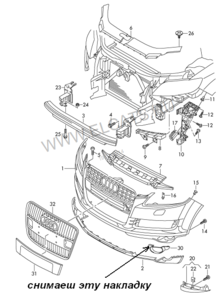

    как заменить лампу в птф?
  19. Rival 1976
    Rival 1976 Завсегдатай
    30 июн 2012
    736
    Иркутская обл.
    Q7
    #39 Rival 1976, 19 янв 2014
    Снимаеш пластиковую накладку с ПТФ ,держется на защелках и откручиваеш три самореза,вытаскиваеш ПТФ ,снимаеш заднюю крышечку и меняеш на новую лампу ,себе поставил лампы KOITO H7,светят синеватым оттенком ,теперь ксеноновые фары и ПТФ не отличаются :thumbup:.

    спасибо, но я фару выдернуть не смог
