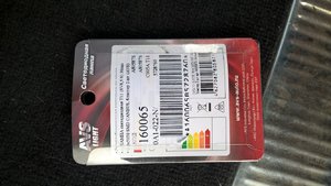

  19. Сашка✌️️Сашка
    17 сен 2016
    23
    Всем привет! Поменял лампочки в подсветки номера, ошибка вылезла один раз, перевернул её и по сегодняшний день не возникало проблем, прикладываю фото упаковки лампочки
      362,4 КБ
      150
      204,7 КБ
      137
