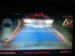

    Народ, поднимаю тему, т.к. неродная камера заднего вида не видит в темноте.
    Подскажите плз, какой цоколь идет в заднем ходе? Вроде Т10, а именно: w16w или w5w?

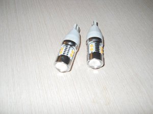

    Подойдут ли такие:
    http://www.dled99.ru/products/sveto...za?PHPSESSID=a732a975b9928a54c65c41fca77d7f52
    И как думаете, не завышена ли яркость?

    W5W от W16W отличаются мощностью. Первые 5вт вторые 16вт.
    Цоколи одинаковые.
    В заднем ходе у кушек стоят 16вт. Яркости как раз и не хватает.

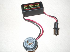

    Я покупал три раза разные диодные CREE, самые мощные и с обманками.
    И ни один комплект не работает. Выдает ошибку ламп. Все потому, что даже с доп.сопротивлениями (которые называют обманкой) потребляемая мощность лампы прилично не дотягивает до 16вт, по этому система их не принимает и считает их перегоревшими.
    Вышел из положения установив доп. нагрузку в виде отдельных блочков предназначенных в качестве обманки для ламп 21вт.
    Этой нагрузки хватило, теперь диоды горят.

    С такого расстояния хорошо видит и неоригинал. Однако, когда нет вблизи препятствия, то ничего не видно. Как пример, двигаться по пустой местности.
    Вторая машина --- тиана, у нее родная камера видит в темноте на три-пять метров (по пустому пространству). Хочу такой же результат на выходе получить и от кушки.

    У меня вот такие лампочки и блоки.
    У блоков патроны отрезал и сделал под фонарь заднего хода.
    Фото авто потом как нить.
