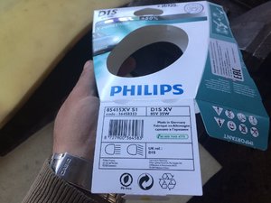

    Я брал вот эти. Менял сразу 2. Цена вопроса: 3500 рублей 1 штука. Итого: 7 т.р.
    Свет на Q7 изначально говно у всех. Для этого даже тема создана. Поэтому не могу что-либо сказать в плане сравнения, ибо сравнить особо не с чем. На тех, что стояли ранее я ездил мало. Почти сразу после покупки авто у первого владельца вышла из строя 1 лампа и пришлось менять вот обе. Но сравнивать с теми, что были при покупке машины наверное не совсем корректно. Ясное дело, что новые светить будут лучше.
    В общем, ничего не могу конкретно сказать про вот эти купленные лампы. Светят хорошо. Ярко. Но как я уже сказал: видал я на других машинах (не Q7) свет и получше.
    P.S. Вообще, ближний свет на Q7 меня устраивает вполне. Можно сказать на 100%. Меня не устраивает дальний свет. На XC90 наоборот: дальний был хороший (хоть и галоген). А ближний там полная шляпа (хоть и ксенон).
    Да хрен его знает. Лучше вытащи 1 лампу и посмотри цоколь. Так надежнее будет. А то мало ли чего. Купишь дорогие лампы, начнешь ставить, а там "опа, говностар ...." как пел один кореец. :)

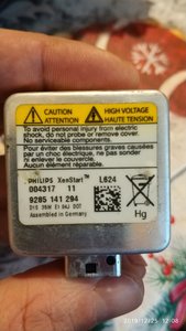

    Судя по дате изготовления(11 это год?) и колбе,лампы давно пора менять?

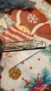

    IMG_20191225_121227.jpg Ещё и трещену нашёл
