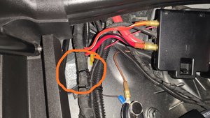

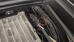

    Всем привет. Уже не раз писали на форуме, что под капотом через дырочки попадает грязь. Эта грязь летит направлено вверх и попадает на обратную сторону капота, на левую и правую сторону. Эти дырочки уже давно закрыл. Действительно помогло. Фоткал тут зарядник (разместил в другой ветке) и решил также сфоткать места откуда и летела эта грязь. Возможно кому то будет полезно.

    Чем закрыли?

    Армированная клейкая лента (сантехническая). Лежала в гараже. Если совсем заморочится, то можно посмотреть радиус дырочек и подобрать резиновые заглушки.

    Беруши подойдут?)

    Всё это херня,заткнул пистонами подходящими,вода скапливается,но грязи под капотом меньше не стало,буду удалять пистоны.

    ну вот уже даже не на колеса, а на дырочки Радиус подбирают :ded:

    В пистонах просверлить отверстие, только 1-1,5 мм. для отвода воды, а грязь в эти отверстия из под колеса уже не будет так лететь.
    ИМХО :Грязь и пыль под капотом не страшно, а вот летящая каша с солью в зимний период уже будет по серьёзней.
