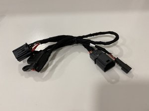

    Заказал с али это, он ставиться сверху в штатное место, проводка в комплекте, морочиться сам не хочу, могу отдать за пол цены

    А фото проводки в можно выложить? И если есть инструкция по установке тоже.

    С как на вид качество Пластика? Подключается в разъёмы или надо в проводку врезаться?

    Фотографии:
    20200128_155857906_iOS.jpg 20200128_155917311_iOS.jpg 20200128_155940045_iOS.jpg
    Судя по описанию подключается к прикуривателю, думал просто в USB втыкается

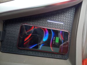

    Отчет об установке беспроводной зарядки с Aliexpress
    (все фотки кликабельны)

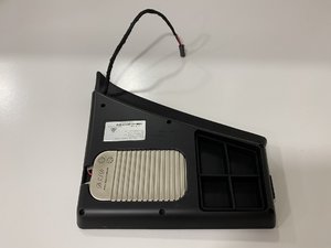

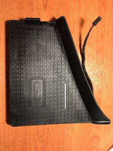

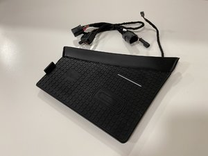

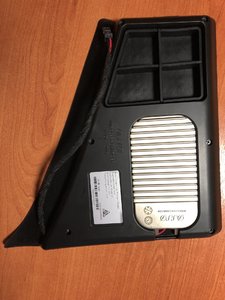

    Сначала что из себя представляет прибор:
    image-10-02-20-08-05-6.jpeg image-10-02-20-08-05-7.jpeg image-10-02-20-08-05-8.jpeg image-10-02-20-08-05-9.jpeg

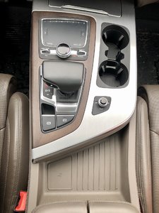

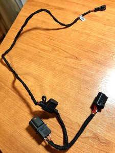

    Выкройка точно под открытый "бардачок" между сиденьями, толщина сантиметра полтора, сверху резиновый коврик и светодиодная полоска для индикации режимов работы. В комплекте проводка для подключения к штатному прикуривателю с разъемами именно под Q7 (ничего резать не пришлось).

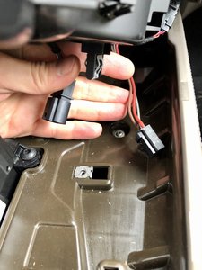

    Чтобы добраться до прикуривателя, изучил ELSA и действовал по рекомендациям оттуда. Исходный вид (у меня салон Murillo Brown):

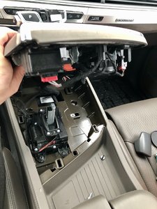

    Надо снять всю панель где ручка АКПП, подстаканники и тач панель. Это не так страшно, как звучит.
    Первый саморез под задним подстаканником (для доступа вынимаем резиновый коврик)
    Второй (винтик) - на рычаге АКПП. Для доступа аккуратно снимаем кожаную накладку рычага (тянем пальцами вверх, начиная с задней части, держится на двух не самых крепких защелках). Вон он, блестящий
    Вывернули саморез под подстаканником, выкрутили винт на ручке акпп (это даст возможность снять ручку с рычага вверх вместе с панелью) - все, теперь берем панель за "карниз" над бардачком, где будет стоять зарядка и тянем вверх: кроме защелок ее ничего не держит. Это самый волнительный момент во всей истории.
    Можно ее (панель) снять совсем, отключив все разъемы, но я выдернул только один, который мешал ее поднять (разъем подсветки линейки выбранной передачи, черненький такой, на фото около рычага АКПП виден).

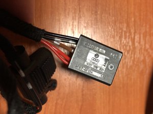

    Дальше суем руку к прикуривателю и вытягиваем его разъем. Вот он уже разъединенный:

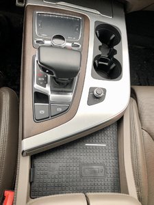

    Именно такие же "фишки" на китайском проводе. Втыкаем их в штатные разъемы, заматываем VAGовской тряпичной изолентой, фиксируем на проводах, чтобы они не болтались, прокладываем отвод к зарядке (ничего пропиливать под провод не надо, в правом уголочке под "карнизом" есть место для выхода провода). Собираем в обратной последовательности, не забывая подключить разъем к индикатору выбранной передачи (который отключили при демонтаже). Вот результат:
    Внешним видом я доволен (а мне сложно угодить) - черный коврик как то даже украсил салон (да и резиновая подложка в эту нишу всегда просилось - что не положи туда, гремело обычно). Материал коврика достаточно качественный даже для наших салонов.
    Выкройка сделана идеально - будто всю жизнь в этой ниши и стояла зарядка. Подсветка ниши из под карниза сохранилась (резиновая юбочка зарядки ее не перекрывает).
    Индикатор на зарядке светится белым когда телефон не лежит и синим, когда телефон заряжается.
    Из минусов - в темноте индикатор зарядки довольно яркий, я его заклеил белой изолентой из Леруа и стало прям идеально - по яркости и цвету подходит к синей контурной подсветке салона. При резких маневрах телефон иногда (несмотря на резину) немного смещается и заряд может прекратиться. Синий индикатор при этом гаснет или начинает мигать. Еще один повод ездить плавно))
    Вся работа заняла не более получаса, одна металлическая клипса, к сожалению, улетела при демонтаже внутрь центрального туннеля, но вроде не гремит. Так что и наплевать.
