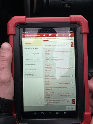

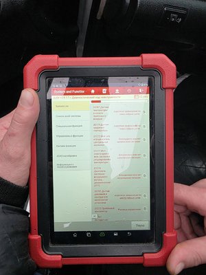

    Подскажите, куда лезть. Разворачивался на перекрёстке и машина заглохла, при запуске держит 500 оборотов, на газ не реагирует, каптит то белым, то чёрным дымом (не сизым, а именно чёрным). Почитали в сервисе и в итоге пишет, что кз по всему движку (фото ошибок прилагается), после несколько часового простоя, вообще не держит холостые и глохнет.

    Для начала проверить предохранители потом соединения.

    Почистил клемы, массу от акб на кузов и контакты на акб, машина не начала заводится, стартер крутит, но не схватывает, хоть и пытается

    НАСОС дохнет сотри ошибки и опять почитай

    Ну там не только масса возле аккамулятора ,а по всему кузову есть и под капотом свои массы там и нужно смотреть.

    Т.е. ошибка дроссель из-за насоса может вылезти? Я не "умничаю", просто мало ли да и это легко решится

    На некоторые датчики масса идет отдельно плюс некоторые ошибки у вас есть по питанию (нет плюса а не массы)надо смотреть предохранители.
