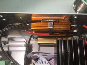

    А транс холодный совсем, я там термопару регулярно пихал во все дыры. Больше резисторы грелись, я даже отдельно контролировал температуру R1 - больше 53°С не поднималась при работающем вентиляторе:
