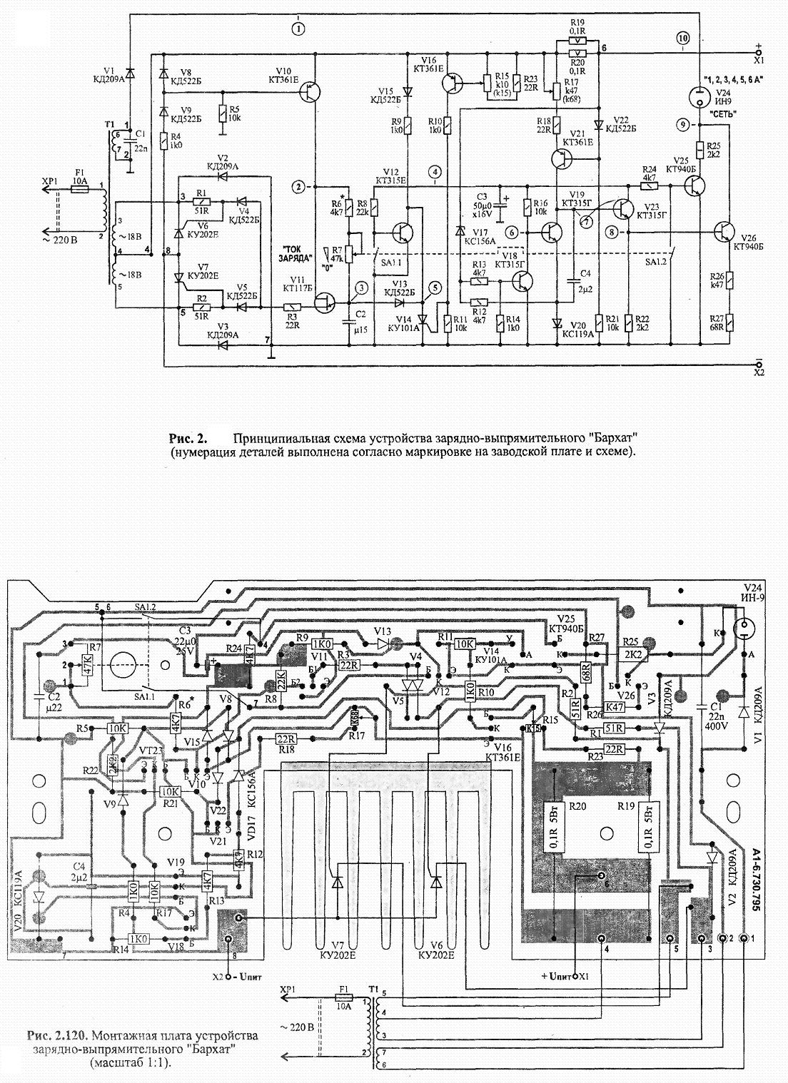

    А вот данные на мой "Бархат".

    По поводу "Бархата" - хм. Твоя ссыль у меня не открывается, но поглядел сам схемку в поисковике - вторичка там сдвоенная по 18 Вольт - неплохо. Можно попробовать.
    Правда, транс там по мощности маловат, больше 5 А не потянет - но обычно, больше и не нужно. :spy:

    Кстати, у моего индикатор не светится, но сам прибор работает и резистор ток изменяет. Как определить, что там сгорело? И, если че, можно ли туда воткнуть что-то типа такого? А то валяется без дела.
    Я так понимаю, вторичная обмотка должна быть на 36-38 В?

    Диод V1, оба выходных транзюка V25 и V26, и если с ними всё нормально - придётся проверять всю схему управления газоразрядным индикатором, начиная с транзистора V12.
    Кондёр С3 там скорее всего сдох, меняй не задумываясь (и можно на бОльший номинал - 100-220-330-470 мкФ и бОльшее напряжение), а диоды и стабилитроны проверяются элементарно.
