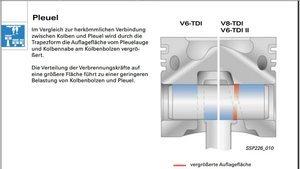

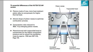

    ssp_241 page 13.
    ssp_226 page 10.

    правильно, на рисунках четко видна разница
    у шатуна АКЕ верхняя головка скошена (трапецеидальная)
    соответственно и поршень АКЕ
    - днище имеет ответный скос
    - "заточен" под кроткий п/палец
    Поршень АFB и шатун АКЕ совместимы
    Поршень АКЕ и шатун АFB нет
    Это конструктивно... ну и варианты с с/сжатия
    Никакого усиления не заметил
