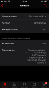

    Сколько за поршня с шатунами от бдж ??

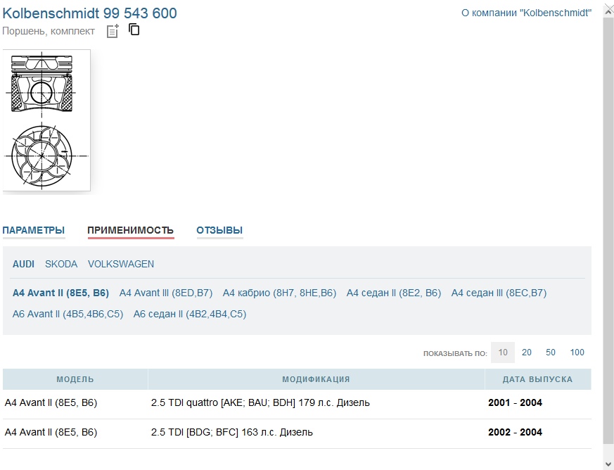

    похоже что поршня идентичны

    Если положить рядом эти два разных поршня,то тогда и будет видно! Я видел

    Это говорит только о том, что они подходят к мотору 180 и 163 лс.
    В данном случае bdh и bdg.
    Для наглядности.

    Как думаешь если я поршня от бдж засуну в акн степень сжатия понизится ? Чтоб дунуть можно было

    Так надо знать какая там степень сжатия. Я не знаю. Надо покупать вместе с блоком. Посмотри по каталогу, там размер оригинальных поршней тоже разный, в стандартной группе. Купишь их, а они дудут в твоём блоке болтатся

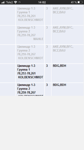

    немного углубился, и вроде у bau, bdg, bdh степень сжатия 18.5, тогда как у afb, ake, akn, aym - 19.5
    скорее всего ты сравнивал поршни А и В серии?
    скорее всего завтра буду заказывать блок bau

    если правильно нарыл информации, то получается
    у BDG/BDH углубление 17.4 мм и диаметр 37 мм
    у BAU 17.25 и 36 мм соответственно
    остальные параметры идентичны
    В общем у меня есть два варианта,
    блок bdg за 15тр и bau за 4тр,
    оба на мой взгляд в одинаково отличном состоянии.
    А так же хороший токарь :engineer:
    Что скажете?

    Если верить каталогом то стандарт одинаков

    у akn/afb совершенно другие размеры по сравнению с bdg
