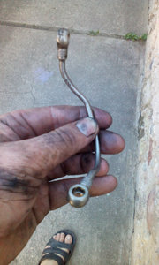

    Замени ее на резиновую и все. Если речь про пластиковую часть, там она посажена на металлический штуцер (если память не изменяет диаметр 6 мм).
  2. derin_87
    derin_87 Участник форума
    12 мар 2015
    113
    Иркутская обл.
    Audi A6 (B4 C5) 2002 2.5TDI AYM Multitronic
    Посмотрю, если это возможно так и сделаю

    Конечно возможно, добрая половина форумчан давно уже заменили.
    Я поначалу пробовал обжимать в местах посадки хомутами через резину,но плюнул на это. Резиновый проще.
  4. derin_87
    12 мар 2015
    113
    Иркутская обл.
    Я тоже поставил на место где перетерлась разрезанный шланг и обжал его хомутом, через неделю начало отпотевать)

    Шланг или трубка пластик?
  6. Polikarp
    Polikarp Живу я здесь
    11 фев 2018
    1.277
    Ставропольский край
    Volkswagen Passat 2.5 tdi "AFB" АКПП ZF-5hp19
    Трубку обратки которая идет от насоса, до шланга, я сделал так срезал пластиковую трубку с металлического концевичка(возле шланга, где завальцовка) купил пластиковую трубку в магазине грузовых запчастей диаметром 8 мм нагрел конец трубки горячей водой и одел на концевичек, тоже самое проделал со штуцером на насосе.

    Трубка пластик. Сейчас пришла в голову идея, а что мне мешает в месте где перетерлась разрезать трубку и соединить их шлангом и посадить на два хомута по типу дюрита
  8. Polikarp
    11 фев 2018
    1.277
    Ставропольский край
    Проще как я сказал:) там жарко шланг лопается почему-то... Я пробовал шланг...

    Трубка стоит 20 рублей метр... Стакан кипятка и нож нужен острый. 5 минут и все как на заводе было.

    Все хорошо вот где тока трубку такую взять?

    В магазине грузовом. КамАЗ, Маз газ) диаметр 8мм

    Ок, спасибо. Завтра поеду трубку для своего стенда форсунок искать, заодно и эту поищу)

    derin_87 чтобы не обманывать тебя купи метр 6мм и 8ки, я сейчас точно не помню диаметр (я не дома и посмотреть не могу) обычная воздушная пластиковая трубка.
