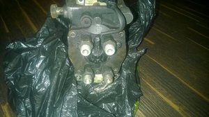

    Вот тот который справа, там ещё отверстие небольшое должно быть с обратной стороны. Эта катушка охлаждается только тем, что пропустила игла. На насосах начиная с Е для охлаждения катушки добавлен доп. канал с подачи, и это отверстие убрали.

    У тебя насос до Е, та катушка которая справа тебе подойдет.

    завтра сниму свой еще, сегодня уже не успею. Вообще у меня ,кажется, тот что слева, значит подойдут оба?

    Sl220 вон, катается или у него от насоса Е серии?
    Вот и все, парень с которым договаривался скинул фото, у него от 4-х цилиндрового.
    Значит искать дальше?

    Не видел там отверстий никаких. Отличаются только юбкой, это то что на фотке. Работает и тот и тот на ..Е насосе.

    Использовать "А" катушку на "Е" насосе можно. Использовать "Е" катушку на "А" насосе я бы не рекомендовал.

    Хз. Но 4 года назад я спалил свою. От шестидырого не мог найти. Купил от четырех. Подключил. Вылезла ошибка по клапану. Купил еще одну. С рабочего тнвд. Тоже вывалил комп ошибку. Плюнул . Перемотал свой .и забыл.
    Когда искал мозги на боше парень подтвердил что разница в клапанах.
    Новый мозг идет двух видов. Разница в клапанах.

    А сами катушки от 4-х дырого остались? Замерь, если возможно, индуктивность и сопротивление, ну и геометрию. Может сфоткаешь, сравним с теми, что я показывал.

    Сверху отверстие в клапане "А":

    Вчера копался у себя. Нашел два разных клапана, у одного в самое серединке есть дырочка, у другого нет. Зачем она ?
