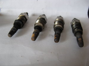

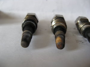

    а вот кстати и свечки накаливания.. я конечно пока лох в дизелях.. но по мне состояние просто жуть.

    чапа так что со свечками? что по их состоянию можно сказать?

    А что я по фото тебе могу сказать.То что только то что не очень они гуд выглядят.Может это копоть от льющих форсунок,может от раннего зажигания,может колпачки не держат,можетЦПГ убита.Надо для начала компрессию замерить.Что бы ездить нормально,надо что бы хотябы в 2-3 цилиндрах она была бы на худой конец не менее 20-22 .

    Простая длинная головка.И не надо никаких вырезов.Просто когда крутишь старайся не перекашивать.1000 раз отворачивалось,ни одна обратка не пострадала.Будешь когда ставить форсунку,ставь под нее обязательно новое кольцо(смотри не переверни его в верх ногами и сильно не тяни.Лучше динаключем. Момент смотри в книге.На худой конец есть проверенный метод восстанавления просевших колец.Но все же лучше новые(тем более что они есть в магазине и стоят не дорого)Да,свечи еще раз посмотрел.Сильно страшная только одна.Первая.Остальные еще не очень то страшные.Подключи их по очереди к АКБ.Должны почти до бела раскалится.Затем сами должны потухнуть.
