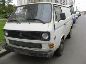

    значит мной был куплен VW Transporter T3 1988 года , с усиленной подвеской и грузоподъемностью 1350кг...
    по комплектации барабан )
    по состоянию.

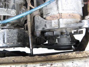

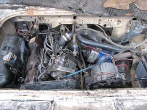

    вобщем перегнал поближе к дому драндулет )) седня сново завелся с полтычка, потроил и через минуту, полторы стал нормально работать. на улице +2 было..
    фотки хреновенькие, скажите что и где конкретнее пофоткать.
    фото ещё не разобранного движка.

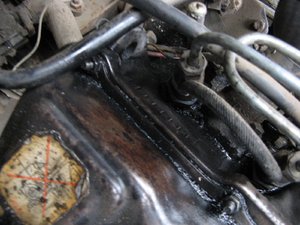

    1) что за система впрыска здесь. ТНВД это понятно, а какая там модификация его? и что за вид гбц ?форскамерная или какая там ещё? движок JX 1.6 L когдато был TDI, теперь просто D без турбы. =)
    2) около дальней форсунки, вокруг резьбы ссыться масло. свечку накаливания выворачивал, особых признаков загаженности свечи незаметил. она даже чуть ржавенькая была))
    от куда там масло может быть?
    если какие надо сделать фотки, пишите , сделаю.

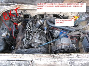

    1) но у меня снова вопросы, если по свечам зажигания я понимаю что и к чему, то какие по цвету должны быть свечи накаливания, я вообще не знаю =)) как определить, живые или нет? желательно фото или методика проверки.
    2) " Трубка ВКГ куда выведена? Наружу? " на прикрепленном фото показал стрелками.

  12. pau
    pau Живу я здесь
    2 фев 2006
    3.795
    А4 TDI
    #12 pau, 14 окт 2010

    Да, такую. Только зачем собрался форсунки снимать?
    А про ВКГ-смотри куда идет шланг. Если раньше была турбина, а сейчас нет, то в этом может быть причина.
