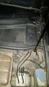

    Не помню на счет спирали,у меня сгорел предохранитель 40А,находится здесь
    1541698710680299386999.jpg под накладкой в коробке.
    .Могу ошибатся,их вроде там два,каждый на 3 свечи.
