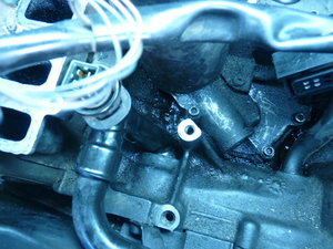

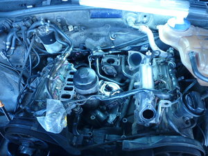

    Можно сказать повезло.:)У меня потекла эта трубка на входе в блок спереди, под тнвд. Пришлось снять насос, так как вытащить трубку нельзя.

    Как снять патрубок №12 что бы поменять кольца №13 и №5???

    Можно только отодвинуть в сторону аккумулятора. Полностью вытащить не получается.

  13. Вова.Fv
    Вова.Fv Живу я здесь
    10 апр 2011
    2.025
    A6/C5Q 2.5TDI 99г
    Если ты будешь снимать трубку, то тебе придется менять 2 кольца №13 и 1 №5. Вот с нижним №13 будет засада, если не снимать корпус масл. фильтра.
