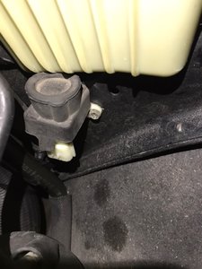

Кто знает что за кнопка

    Все прочел, так и не понял о какой кнопке речь идет, хоть бы фото посмотреть.

    Фото же есть в первом посте.

    У меня почему-то только текст.

    А так?

    Кто-то правильно написал. Сто пудов это скорей всего энерционная кнопка. Вкл. зажигание и бензонасос после столкновения или опрокидываниям авто. У меня раз на хонде был случай. Поймал на трассе перепад между новой и старой дорогой машина подпрыгнула на скорости 80 км на ....... много, но не перевернулась. Отключилось как потом выяснилось зажигание и бензонасос. Когда потом в гараже искали электрики диагностический разъём в машине,нашли похожую кнопку. Нажали и сразу все заработало. Знать бы про кнопку и проблем тогда не было. А пришлось эвакуировать Honda CRV на эвакуаторе 7 марта в Волгоград из Саратовской области. Вот такая история.

    :shock:Кнопка от камаза,массу скидывать!!!! :ded::laughter:
