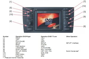

    Подскажите, у меня Navigation Plus на олроуде 2002г., есть штатный CD ченджер на 6 дисков в багажнике, и как я понимаю магнитола (как на фото) поддерживает ещё и телевизор. Вот хочу сделать чтобы телек ещё работал.
    Вопрос в том, что ещё, кроме самого тюнера (нашел что должен стоять такой тюнер 4D0 919 146 B) надо купить и подключить что бы все работало???:shock::shock::shock:

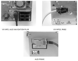

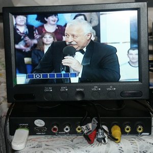

    раз ты просил,попробую и я дать совет ...
    А тебе точно нужен штатный,аналоговый тюнер ? Ты знаешь как он будет показывать и согласен на это ?
    Насколько я знаю,в Твери уже есть цифровое телевидение.А это значит что можно получить идеальную картинку,на любой скорости и без блокировки во время движения...
    И вот решение для твоего авто с бюджетом около 14 000 руб. Купить надо всего два девайса-интерфейс и цифровой тв тюнер (антены уже в комплекте).К тому же,тюнер-он же мультимедиа плеер-читает с флешки (USB) все самые популярные форматы видео и аудио.
